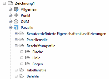

Die verfügbaren Parzellenstile können Sie im Projektbrowser auf der Registerkarte Einstellungen in der Parzellensammlung anzeigen:

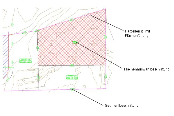

Für Parzellenflächen und Parzellensegmente stehen separate Beschriftungsstile zur Verfügung.
Parzellenanzeigestil und zwei Typen der Beschriftung
