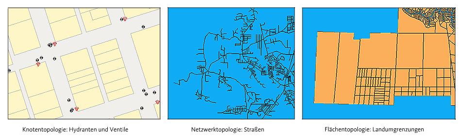

Informationen zu Topologien
In AutoCAD Map 3D-Toolset können Sie Knoten-, Netzwerk- und Flächentopologien erstellen.
Knotentopologien
Netzwerktopologien
Ein Beispiel für eine Netztopologie ist ein Wasserversorgungssystem, dessen Verteilung vom Pumpwerk zu den Entnahmestellen erfasst wird. Ein weiteres Beispiel für eine Netztopologie ist ein Straßennetz. Für Netztopologien können Sie die Richtung einer Verknüpfung und den Widerstand einer Verknüpfung oder eines Knotens angeben.
Flächentopologien
Zu den Einsatzgebieten von Flächentopologien gehören z. B. die Steuerveranlagung von Grundstücken sowie Flächennutzungspläne, in denen Grundstücksparzellen durch Polygone dargestellt werden. Politische Grenzen wie die Grenzen von Wahlkreisen, Stadtgebieten, Landkreisen, Sondergebieten oder Schulbezirken sind weitere Anwendungsbeispiele für Flächentopologien.
