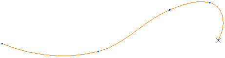

Hiermit wird eine Kurve durch Verbinden vom Benutzer festgelegter Punkte erstellt.
Bézierkurven sind parametrische kubische Kurven. Die Teile der Kurve zwischen Punkten werden als Abschnitte bezeichnet. Jeder Abschnitt ist durch einen Start- und Endpunkt, eine Start- und Endtangente sowie einen Start- und Endumfang definiert. Bei der Erstellung sind die Abschnitte tangentenstetig.

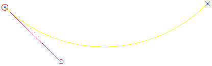

Durch Auswahl der Kurve sowie eines Punkts auf der Kurve werden Punkt, Tangente und Umfang angezeigt.

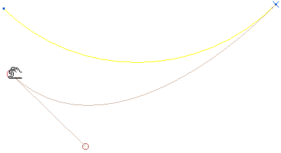

Verschieben Sie den Start-/Endpunkt:

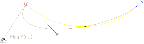

Ändern Sie die Tangentenrichtung:

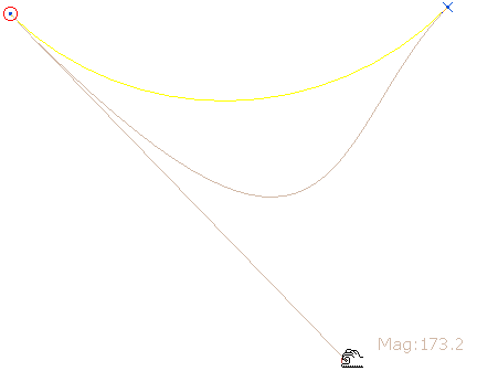

Ändern Sie den Tangentenumfang:
