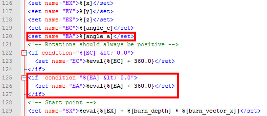

Ein Skript ändern:
Das folgende Beispiel zeigt Ihnen, wie Sie das Standardskript eines Herstellers ändern können. Dieselben Konzepte gelten für das Ändern eines benutzerdefinierten Skripts.
Ändern Sie ein Skript folgendermaßen:
  1. Öffnen Sie das Skript mithilfe eines Texteditors.
  2. Geben Sie Ihre Änderungen im Skript unter Verwendung der geeigneten Skriptsprache ein.
    In diesem Beispiel wird die neue Variable EA festgelegt. Ihr Wert wird durch die Ersetzungszeichenkette %[angle_a] bestimmt:
    Wenn die Ersetzungszeichenkette einen Wert zurückgibt, der kleiner als Null ist, wird die Variable neu berechnet, so dass das Ergebnis ihr aktueller Wert plus 360 ist. Dies stellt sicher, dass der Winkel positiv ist.
  3. Speichern Sie die Datei, um Ihre Änderungen auszuführen.
    Speichern Sie die Datei im Verzeichnis shareddb, um sicherzustellen, dass diese Änderungen beim Installieren einer neuen Version von PowerShape verwendet werden.
