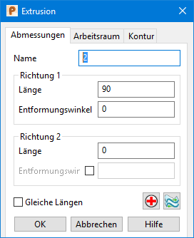

Doppelklicken Sie auf eine extrudierte Fläche, und verwenden Sie die Registerkarten im Dialogfeld Extrusion, um sie zu ändern:
Verwenden Sie diese Registerkarte, um die Bemaßungen der extrudierten Fläche festzulegen:
Wenn Sie einen Wert eingeben, wird das Modell dynamisch aktualisiert, um die Änderung widerzuspiegeln.
