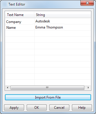

Text ändern — Wählen Sie diese Option aus, um das Formular Texteditor zu öffnen. Dieses Fenster beinhaltet die Textnamen und die Zeichenketten, die Teil der Zeichnung sind.
Verwenden Sie dieses Dialogfeld zum Ändern der Zeichenfolgen in der Zeichnung mithilfe einer der folgenden Methoden:
Name_1,Ersetzungszeichenkette_1
Name_2,Ersetzungszeichenkette_2
Name_3,Ersetzungszeichenkette_3
