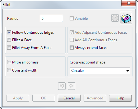

  1. Klicken Sie auf Volumenmodell-Registerkarte > Merkmal-Gruppe > Verrundung, um den Volumenverrundung-Dialog anzuzeigen:
    Wenn Ihr Volumenmodell mehr als 20 Oberflächen enthält und nicht wasserdicht ist, werden Sie gefragt, ob Sie es wasserdicht machen möchten. Wenn Sie auf 'Ja' klicken, erscheint der Volumenmodell-Doktor, um Ihnen dabei zu helfen, das Volumenmodell (innerhalb der Toleranz) wasserdicht zu machen.
  2. Verwenden Sie die Optionen in dem Volumenverrundung-Dialog, um Verrundungen auf dem Volumenmodell zu erstellen:
    • Radius - Geben Sie den Radius für die Verrundung ein.
  3. Wählen Sie die Volumenverrundungsspur aus:

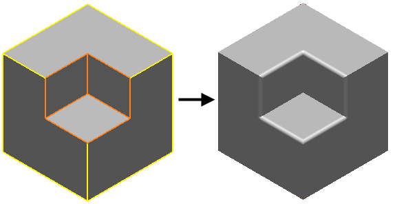

    • Stetigen Kanten folgen - Wählen Sie diese Option aus und halten Sie den Mauszeiger über eine gültige Kante, bevor eine Spur ausgewählt wird. Eine Spur wird hervorgehoben, die diese Kante und deren sämtliche tangentenstetigen Kanten enthält.
      Wenn Sie eine Kante auswählen, wird eine neue Verrundungsspur ausgewählt, die diese Kante und alle Kanten, die tangentenstetig zu dieser Kante sind, enthält. Wenn Sie die Option Stetigen Kanten folgen sowie die Kante auswählen, wird die Verrundungsspur ausgewählt.
    • Eine Fläche verrunden - Wählen Sie diese Option aus und halten Sie den Mauszeiger über eine gültige Kante (bevor eine Spur ausgewählt wird). Eine Spur wird hervorgehoben, die alle Kanten einer Fläche des Volumenmodells, die diese Kante enthält, beinhaltet.
      Wenn Sie eine Kante auswählen, wird eine neue Verrundungsspur ausgewählt, die alle Kanten einer Fläche des Volumenmodells enthält, das diese Kante beinhaltet. Wenn Sie die Option Eine Fläche verrunden sowie die Kante auswählen, wird die Verrundungsspur ausgewählt.

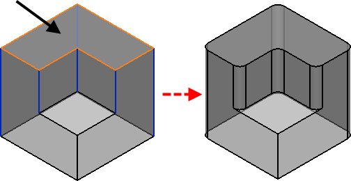

    • Von Fläche abgehend verrunden - Wählen Sie diese Option aus, um alle Kanten hervorzuheben, die auf der ausgewählten Fläche verrundet werden. Klicken Sie auf Ausführen, um die hervorgehobene Spur zu verrunden.
      Wenn gewünscht, kann diese Option in Kombination mit Stetigen Kanten folgen verwendet werden.

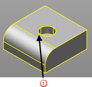

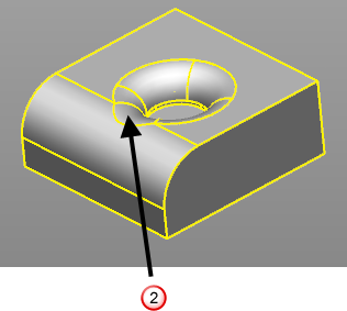

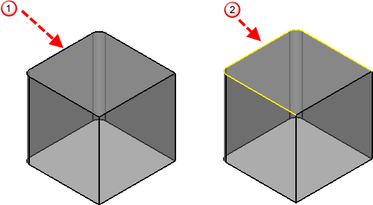

    • Flächen immer erweitern - Wenn diese Option deaktiviert ist, kann es sein, dass eine Verrundung eine zusätzliche, nicht tangentiale Geometrie teilweise überlappt, woraus eine mangelhafte Verrundung resultiert. Wählen Sie Flächen immer erweitern aus, um den Verrundungsradius zu erhalten. In Beispiel 7 wird die Verwendung dieser Option gezeigt.
  4. Klicken Sie auf Ausführen, um die Verrundung zu erstellen.

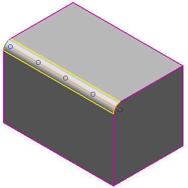

Variable Verrundung erstellen

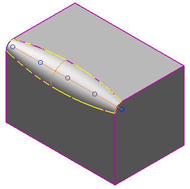

Verwenden Sie die Option Variabel, um den Radius, der entlang der letzten Verrundung erstellt wurde, zu bearbeiten.
Anmerkung: Wenn Sie die Verrundungsspur ausgewählt, aber noch nicht die Verrundung erstellt haben, können Sie auf die Schaltfläche Erweitert klicken, um einen variablen Verrundungsradius mithilfe des Verrundung mit variablem Radius-Dialogs zu erstellen.
  1. Erstellen Sie eine Verrundung, wie oben gezeigt, und klicken Sie auf Ausführen.

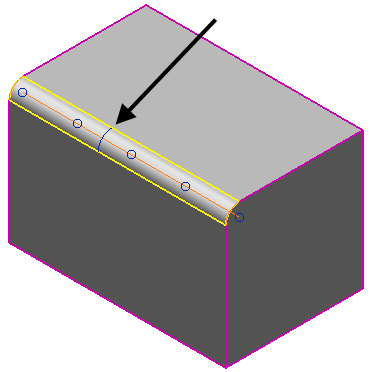

  2. Wählen Sie Variabel aus. Die Verrundungsspur wird angezeigt.
    Anmerkung: Wenn Sie eine geschlossene Verrundung vorliegen haben, bleibt diese Option deaktiviert, bis Sie einen Kreisbogen einfügen.

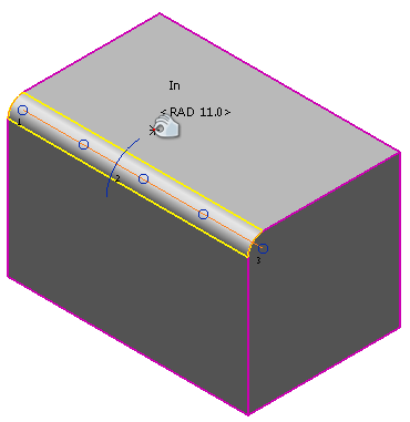

  3. Klicken Sie auf eine Position der Verrundung, um einen Kreisbogen einzufügen, der verwendet wird, um den Verrundungsradius an dieser Stelle im Verrundungspfad zu definieren. Der anfängliche Radius des Kreisbogens ist der Radius-Wert.
  4. Verändern Sie den Radius des ausgewählten Kreisbogens, indem Sie:
    • den Kreisbogen ziehen
    • einen neuen Wert für den Radius eingeben.
    Um einen Kreisbogen in der Verrundung auszuwählen, klicken Sie auf den Kreisbogen.
    Um den ausgewählten Bogen zu löschen, wählen Sie Löschen aus.
    Anmerkung: End-Kreisbögen können nicht gelöscht werden.
  5. Klicken Sie auf Ausführen, um die Verrundung zu aktualisieren.
  6. Fahren Sie fort, die Verrundung zu bearbeiten oder wählen Sie eine andere Verrundungsspur aus.

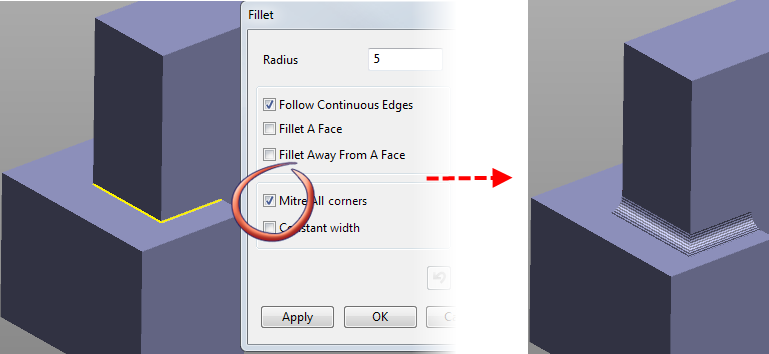

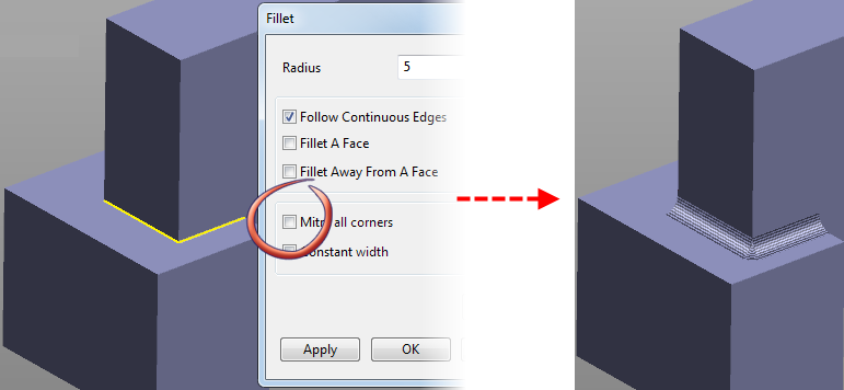

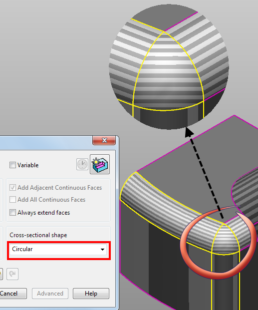

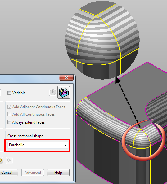

Ecken und Schnitte

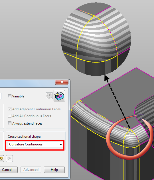

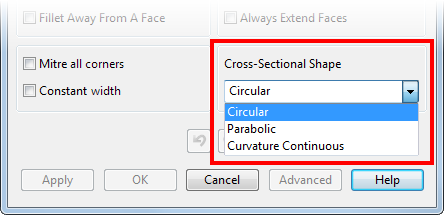

Querschnittsform
Wählen Sie eine Querschnittsform aus der Dropdown-Liste aus, um die Form des Querschnitts der Verrundung zu ändern.
Die Option, die Sie verwenden, hängt von Ihrem Modell ab; wählen Sie die Option aus, die die glatteste Verrundung Ihres Modells liefert.
