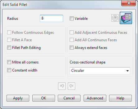

Sie können eine Verrundung folgendermaßen ändern:
  1. Doppelklicken Sie im Baum auf das Symbol Volumenmerkmal Verrundung , um das Dialogfeld Volumenfüllung bearbeiten anzuzeigen:
  2. Verwenden Sie das Dialogfeld, um die Verrundung zu ändern. Sie können:
    • Eine Volumenverrundung mit variablem Radius in eine Volumenverrundung mit konstantem Radius umwandeln. Wählen Sie die Option Variabel ab und geben Sie einen neuen Wert in das Listenfeld Radius ein.
    • Eine Volumenverrundung mit konstantem Radius in eine mit variablem Radius umwandeln. Wählen Sie die Option Erweitert, um das Formular Verrundung mit variablem Radius zu öffnen. Alternativ wählen Sie die Option Variabel und geben Sie neue Radiuswerte entlang der Verrundung ein.
    • Die Volumenverrundungsspur bearbeiten. Wählen Sie Ändern der Verrundungsspur, um die Originalspur der Verrundung hervorzuheben. Passen Sie die vorhandene Spur an oder erstellen Sie eine komplett neue.
    • Ändern Sie die Verrundung, um eine konstante Breite zu erreichen, indem Sie die Option Konstante Breite ein- und ausschalten.
    • Wählen Sie eine neue Querschnittsform aus.
    • Suchen Sie einen neuen Verrundungspfad aus, wie Sie es tun, wen Sie eine neue Verrundung erstellen.
