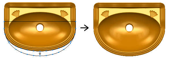

Mit Morphing können Sie eine Gruppe von Oberflächen in eine andere Form bringen.
Alle Details der Oberfläche, wie Verrundungen und Begrenzungen, bleiben erhalten, auch wenn die Form komplett geändert wird.

Dies kann gesteuert werden, indem Punkte, Kurven oder Oberflächen um das Modell herum verwendet werden. Die besten Ergebnisse erhalten Sie, wenn Sie Morphen für kleine Modifizierungen anstatt umfangreicher Änderungen an der Form verwenden.
