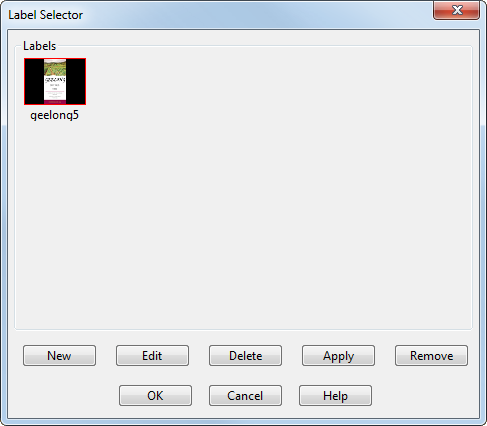

Verwenden Sie den Aufdruckauswahl-Dialog, um einen Aufdruck auszuwählen, der auf den ausgewählten Objekten verwendet wird. Der Dialog wird angezeigt, wenn Sie auf OK im Aufdruck-Editor-Dialogklicken.
Aufdrucke – Dieser Bereich zeigt Miniaturvoransicht der Aufdrucke, die in der aktuellen PowerShape-Sitzung verfügbar sind. Um einen Aufdruck auszuwählen, klicken Sie auf das entsprechende Miniaturbild.
Neu - Dies öffnet den Dialog Rasterbildauswahl, um ein neues Bild auszuwählen, das zur Auswahl hinzugefügt werden soll.
Ändern - Öffnet den Dialog Aufdruck-Editor, mit dessen Hilfe Sie den ausgewählten Aufdruck ändern können.
Löschen – Löscht den ausgewählten Aufdruck aus der aktuellen PowerShape-Sitzung.
Ausführen - Wickelt den ausgewählten Aufdruck auf die ausgewählten Objekte auf.
Ein Objekt kann nur über einen Aufdruck verfügen. Sie können denselben Aufdruck für mehrere Objekte verwenden.
Entfernen - Entfernt den ausgewählten Aufdruck von den ausgewählten Objekten.
OK - Schließt den Dialog.
Abbrechen - Bricht die Änderungen ab und schließt den Dialog.
Anmerkung: Es kann durchaus sein, dass ein vorhandener Aufdruck nicht auf den ausgewählten Objekten angezeigt wird. Versuchen Sie, die Optionen unter Projektion im Dialog Aufdruck-Editor zu ändern. Klicken Sie auf Ändern, um dieses Dialogfeld anzuzeigen.
