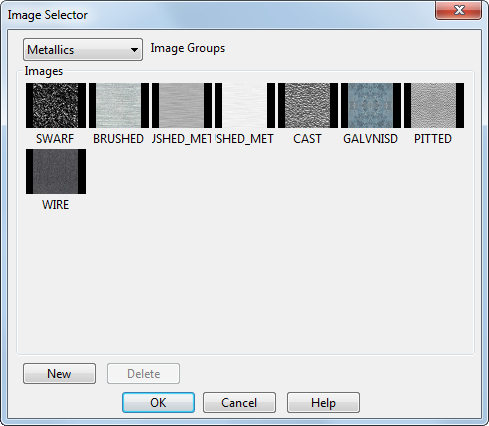

- Wenn keine Aufdrucke zur Verfügung stehen, wird das Dialogfeld Rasterbildauswahl angezeigt, sodass Sie ein Bild für den Aufdruck auswählen können:
Sie können auch neue Rasterbildgruppen erstellen und ausgewählte Bilder aus der Benutzer-Gruppe entfernen.
Um ein Bild auszuwählen, das als Aufdruck verwendet wird:
- Wählen Sie eine Option aus der Liste Rasterbildgruppen aus. Diese Liste enthält die Typen von verfügbaren Bildern, wie etwa Wood (Holz), Metallics (metallisch) und Woven (gewebt). Wenn Sie eine Bildgruppe wählen, werden die Bilder für diese Gruppe im Dialog angezeigt.
- Wählen Sie ein Bild aus, um dieses als Aufdruck zu verwenden, indem Sie auf eine der Vorschau-Schaltflächen im Rasterbilder-Bereich klicken.
- Klicken Sie auf OK, um einen Aufdruck aus dem ausgewählten Bild zu erstellen und diesen auf die ausgewählten Objekte aufzuwickeln. Das Dialogfeld Aufdruck-Editor wird angezeigt. Verwenden Sie die folgenden Schaltflächen in dem Dialogfeld, um den Inhalt der benutzerdefinierten Bildgruppe festzulegen:
- Klicken Sie auf Neu, um das Dialogfeld Lade Rasterbilddatei zu öffnen und ein neues Bild auszuwählen, das zur Auswahl hinzugefügt werden soll. Wenn Sie eigene Bilder hinzufügen, werden diese in der benutzerdefinierten Rasterbildgruppe angezeigt.
- Klicken Sie auf Löschen, um das ausgewählte Bild aus der benutzerdefinierten Rasterbildgruppe zu entfernen.
Anmerkung: Die Bilder in der benutzerdefinierten Rasterbildgruppe sind nur in der aktuellen PowerShape-Sitzung verfügbar. Das Bild wird vorübergehend im Modell gespeichert, während Sie daran arbeiten.
