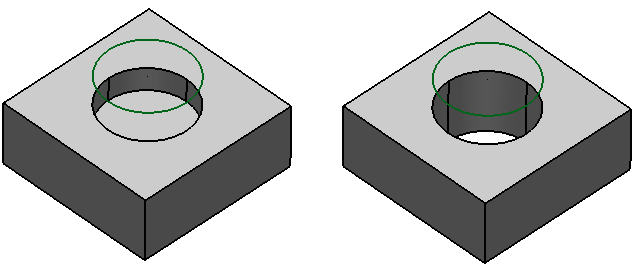

Sie können das Volumenmodell teilweise schneiden oder ganz durchschneiden:

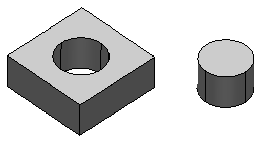

Sie können entweder das äußere oder das innere Material des Schnitts behalten:

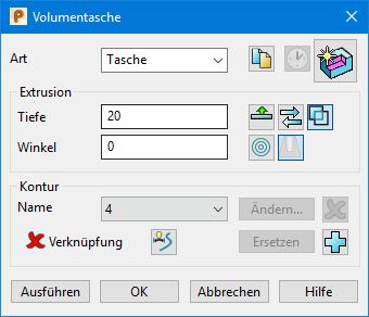

  2. Klicken Sie auf Volumenmodell-Registerkarte > Merkmal-Gruppe > Schnitt, um das Dialogfeld Volumentasche zu öffnen:

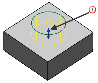

    Jedes Drahtmodellobjekt wird entlang der Normalenachse der Ebene auf der es liegt extrudiert, um das extrudierte Volumenmodell zu erstellen.
    Das extrudierte Volumenmodell hat Haltegriffe , die dazu verwendet werden können die Länge zu verändern.
  3. Wählen Sie aus der Dropdown-Liste den Typ des Schnitts aus:
    • Wählen Sie Tasche um die einzustellen wie tief in das Volumenmodell hineingeschnitten wird.
    • Wählen Sie Durchgängig um komplett durch das Volumenmodell durchzuschneiden.
  4. Klicken Sie auf um eine Kopie des ursprünglichen Drahtmodells zu erstellen, das für die Erstellung des Schnitts verwendet wurde.

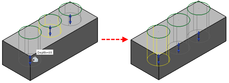

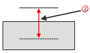

  5. Geben Sie die Tiefe ein. Die Tiefe ist die Länge des extrudierten Volumenmodells gemessen von der Ebene des Drahtmodells .
    Sie können die Tiefe auch mithilfe des Ziehgriffs anpassen. Wenn Sie eine Volumentasche mit mehr als einem Drahtmodell erstellen, werden durch das Ziehen an dem Ziehgriff des extrudierten Volumenmodells die Längen aller extrudierten Volumenmodelle verändert. Der Wert der Tiefe im Formular wird aktualisiert und stellt somit die Veränderung dar.
    Wählen Sie, um vollständig durch das Volumenmodell zu schneiden, die Option Durchgängig aus der Liste Typ aus.
  6. Geben Sie den Winkel ein, um einen Entformungswinkel für das extrudierte Volumenmodell zu bestimmen:
  7. Klicken Sie auf um die Extrusion in beide Richtungen der Kontur zu verlängern. Die Schaltfläche verändert sich in , um anzuzeigen, dass in beide Richtungen extrudiert wird.
  8. Klicken Sie auf um die Richtung des Schnitts umzukehren.

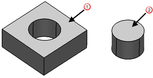

  13. Verwenden Sie und um Material wie gewünscht zu entfernen. Vorgabemäßig wird Material außerhalb der Kontur entfernt.
    • Klicken Sie auf um Material innerhalb der Konturen zu entfernen.
    • Klicken Sie auf um Material außerhalb der Konturen zu entfernen.

Innenmaterial entfernen – Wählen Sie diese Option aus, um die extrudierten Volumenmodelle vom Volumenmodell abzuziehen. Wählen Sie diese Option ab, damit die extrudierten Volumenmodelle und das Volumenmodell geschnitten werden.
