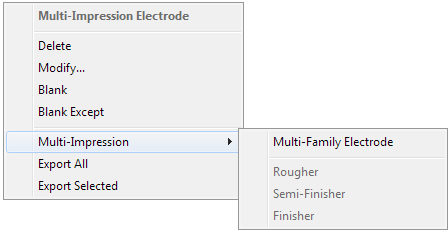

Multi-Abdruck-Elektrode
Wenn Sie eine Multi-Abdruck Elektrode auswählen, wird das Multi-Abdruck-Elektrode-Kontextmenü mit zusätzlichen Optionen angezeigt:
Multi-Family-Elektrode — Wählen Sie diese Option aus, um die Multi-Abdruck-Elektrode in eine Multi-Family-Elektrode umzuwandeln.
