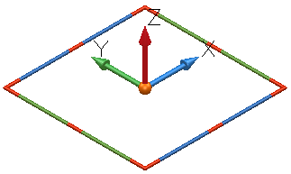

Eine Arbeitsebene ist ein Element, das einen lokalen Arbeitsraum bietet, aus dem Sie Geometrie erstellen können.

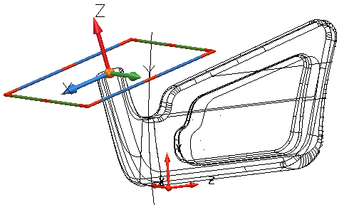

Beim Erstellen eines Objekts, z. B. einer Fläche oder einer Kurve, ist es oft einfacher, eine Arbeitsebene zu erstellen und einen neuen lokalen Arbeitsraum einzuführen anstatt komplexe Berechnungen auszuführen, um das Objekt korrekt in Bezug zum globalen Arbeitsraum zu positionieren.
Arbeitsebenen ermöglichen Ihnen auch, in einer an einer bestimmten Fläche eines Modells ausgerichteten Ebene zu arbeiten.
