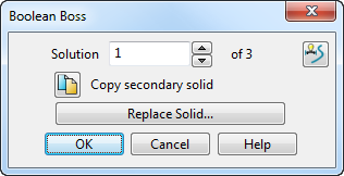

    • Doppelklicken Sie auf das Symbol Erhebungsmerkmal im Baumfenster, um das Dialogfeld Boolesche Erhebung mit den verfügbaren Änderungsoptionen anzuzeigen.
    • Doppelklicken Sie auf das Erhebungsmerkmal im Modell, um das Dialogfeld Boolesche Erhebung mit den verfügbaren Änderungsoptionen anzuzeigen.
  2. Verwenden Sie die folgenden Optionen zum Ändern der Booleschen Erhebung:
    • Verwenden Sie die Nach-oben- und Nach-unten-Pfeile, um die zu ändernde Lösung auszuwählen.
    • Klicken Sie auf , um eine Kopie des ausgewählten Volumenmodells, das im Merkmal verwendet wird, zu erstellen. Wenn Sie OK wählen, wird der Unterzweig (das Volumenmodell und dessen Verlauf) kopiert. Wenn der Unterzweig nur ein Grundmerkmal enthält, ist das neue Volumenmodell ein Regelvolumenmodell.
    • Wählen Sie Volumenmodell ersetzen, um das Volumenmodell durch ein anderes zu ersetzen. Das Dialogfeld Volumenmodell ersetzen wird geöffnet.
