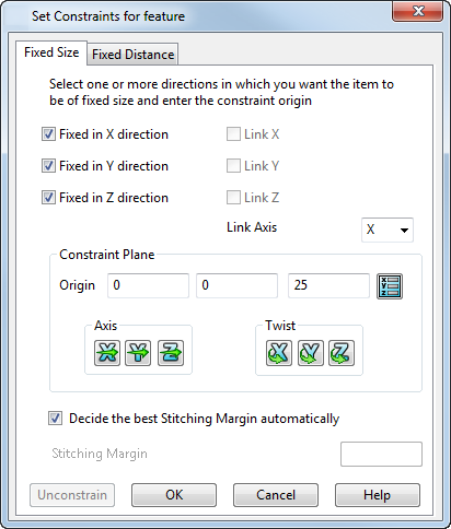

- Wählen Sie Skalieren der Geometrievorgaben aus dem Kontextmenü 'Merkmale' aus. Das Dialogfeld Beschränkungen für Merkmal festlegen wird angezeigt:
Die Optionen in diesem Dialogfeld sind die gleichen wie im Dialogfeld Beschränkungen für Volumenmodell festlegen.
Sie können die Skalierungseinschränkungen folgendermaßen festlegen:
- Feste Größe – Legen Sie hier die Richtungen fest, die bei der Skalierung unverändert bleiben sollen.
- Fester Abstand – Hiermit können Sie die relative Position von zwei Volumenmodellen oder zwei benutzerdefinierten Merkmalen beibehalten.
