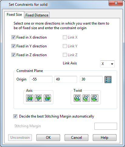

    Das Dialogfeld Beschränkungen für Volumenmodell festlegen wird angezeigt:
  4. Verwenden Sie dieses Dialogfeld, um die Skalierungseinschränkungen anzugeben.
    Sie können die Skalierungseinschränkungen folgendermaßen festlegen:
    • Feste Größe – Verwenden Sie dieses Verfahren, um die Rechnungen auszuwählen, die von der Skalierung unberührt bleiben sollen.
    • Fester Abstand – Hiermit können Sie die relative Position von zwei Volumenmodellen oder zwei benutzerdefinierten Merkmalen beibehalten.
