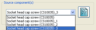

Das Beispiel zeigt vier identische Komponenten:
Klicken Sie auf die Schaltflächen, um die Reihenfolge zu ändern, in der sich die Zielkomponenten mit den ausgewählten Quellkomponenten überschneiden:
Sie können die Ziel-Verschneidung mit der vorherigen (oder nächsten) Verschneidung gleichsetzen, indem Sie die folgenden Schaltflächen verwenden:
Das folgende Beispiel besitzt drei Spalten für Zielverschneidungen und veranschaulicht, wie diese Option funktioniert:
