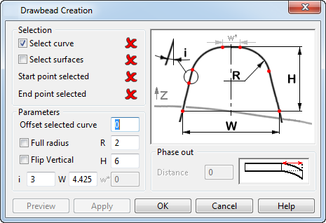

  1. Wählen Sie Oberfläche-Registerkarte Fertigung-Gruppe > Werkzeuge > Ziehsicke aus, um das Dialogfeld Ziehsickenerstellung anzuzeigen.
  2. Verwenden Sie die Optionen in diesem Dialogfeld, um die Ziehsicke zu definieren:
    Auswahl – Die Optionen in diesem Abschnitt ermöglichen Ihnen die Auswahl der Kurve, der Oberfläche oder der Punkte, die zum Erstellen der Ziehsickenfläche verwendet werden sollen:
    • Kurve ausgewählt – Wählen Sie diese Option und dann die zu verwendende Kurve aus.
    • Fläche ausgewählt – Wählen Sie diese Option und dann die zu verwendende Oberfläche aus.
    • Startpunkt ausgewählt – Das Symbol wird von zu geändert, um anzuzeigen, dass der Startpunkt ausgewählt wurde.
    • Endpunkt ausgewählt – Das Symbol wird von zu geändert, um anzuzeigen, dass der Endpunkt ausgewählt wurde.
    Parameter – Die Optionen in diesem Abschnitt ermöglichen Ihnen das Ändern der Form und Größe der Ziehsickenfläche durch das Anpassen von Parametern:
    • Gewählte Kurve versetzen – Die ausgewählte Kurve wird um den von Ihnen eingegebenen Wert versetzt.
    • Vollradius – Wählen Sie diese Option aus, um den Radius R auf das Profil anzuwenden, und legen Sie w* auf Null fest.
    • R – Radius des Profils.
    • Vertikal umklappen – Wählen Sie diese Option aus, um die Ziehsicke in -Z-Richtung zu erstellen.
    • H – Höhe des Profils.
    • i – Winkel der Seite des Profils.
    • W – Breite der Basis des Profils.
    • w* – Breite der Oberseite des Profils. Dieser Wert wird automatisch auf Null gesetzt, wenn Vollradius ausgewählt ist.
    Vorschau — Wählen Sie dies aus, um eine Vorschau der Ergebnisse anzuzeigen. Sie können Änderungen vornehmen und die Vorschau erneut anzeigen.
    Ausführen – Wählen Sie diese Option aus, um die Ergebnisse anzuwenden.
    Auslaufen lassen – Diese Option schrägt das Ende der Ziehsickenfläche über einen angegebenen Abstand ab:
    Abstand – Geben Sie den Abstand an, über den der Auslauf auftreten soll.
  3. Wenn die Ziehsicke korrekt ist, klicken Sie auf OK.
