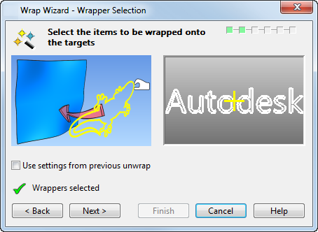

Aufwickel-Assistent - Auswahl für das Aufwickeln (Drahtmodell)
Diese Seite zeigt das ausgewählte Drahtmodell an, das auf die Zieloberfläche oder das Zielvolumenmodell aufgewickelt werden soll.
Einstellungen vom vorigen Abwickeln (Ausstrecken) verwenden – Diese Option wird automatisch ausgewählt, falls das Drahtmodell zuvor abgewickelt wurde.
Aufwickelobjekte gewählt - Wählen Sie das Drahtmodell aus, das auf die Zieloberfläche aufgewickelt werden soll. Das Symbol ändert sich von zu .
Weiter – Die Seite Bezugsarbeitsebene des Abwickel-Assistenten wird angezeigt.
