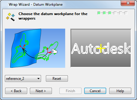

Aufwickel-Assistent – Bezugsarbeitsebene (Drahtmodell)
Verwenden Sie diese Seite, um die Arbeitsebene für das ausgewählte Drahtmodell auszuwählen.
Wählen Sie eine der folgenden Arbeitsebenen aus:
Die Arbeitsebene wird auf dem ausgewählten Drahtmodell angezeigt. Das Beispiel unten zeigt die Referenzarbeitsebene:
Zurücksetzen – Klicken Sie auf diese Schaltfläche, um die Referenzarbeitsebene zurückzusetzen, um sie mit der Arbeitsebene der Auswahl auszurichten.
Weiter – Die Aufwickelverfahren-Seite des Aufwickel-Assistenten wird angezeigt.
Zurück – Kehrt zur Auswahl für das Aufwickeln-Seite des Aufwickel-Assistenten zurück.
