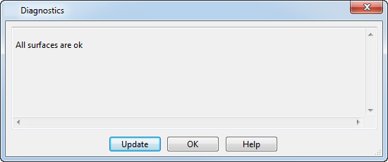

  2. Klicken Sie auf in der Trimmbereich-Symbolleiste, um das Dialogfeld Diagnose anzuzeigen.
    In diesem Dialogfeld werden Details zu Trimmgrenzlinien (in Grenzlinien Änderungsmodus) und P-Kurven (in P-Kurven Änderungsmodus) auf den ausgewählten Oberflächen angezeigt.
    Eine Warnung wird angezeigt, wenn die Grenzlinien keinen Trimmbereich bilden können. Wenn eine beschädigte Grenzlinie gefunden wird, werden Sie aufgefordert, sie entweder zu löschen oder erneut zu erstellen oder den Dateidoktor zu verwenden.

    • Anmerkung: Nur der erste Fehler wird gemeldet. Es wird empfohlen, dass Sie das Problem beheben, indem Sie die erforderlichen Punkte ändern. Klicken Sie dann auf Aktualisieren im Dialogfeld Diagnose, um weitere Probleme zu ermitteln.
  3. Ändern Sie die Grenzlinie manuell, und klicken Sie dann auf Aktualisieren. Dies aktualisiert die Information für die neue Auswahl. Wenn Sie zur Bearbeitung der P-Kurve wechseln und dann auf diese Schaltfläche klicken, werden Informationen zu den P-Kurven angezeigt. Weitere Informationen finden Sie unter Diagnosen von P-Kurven erstellen.
  4. Klicken Sie auf OK, um den Dialog zu schließen.
