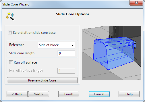

Dies legt die Optionen für den Schieberkern fest.
– Kein Entformungswinkel an der Basis
– Entformungswinkel an der Basis
Seite des Einsatzrohteils – Seite des Gesenk-/Kern-Einsatzes.
Kontaktprofil – Maximale Z-Höhe des Kontaktprofils.
Optionen zum Schieberkern – Minimale Z-Höhe der Hinterschnittoberflächen.

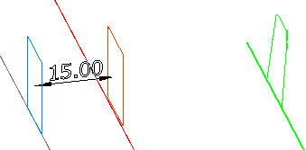

Die Referenz wird als blaue Ebene angezeigt, und die andere Ebene zeigt die Ausdehnung des Schieberkerns. Die Abmessung auf dem Modell zeigt den Abstand zwischen den beiden Ebenen.
Wenn der Schieberkern nicht bis zur Kante des Einsatzes verlängert werden kann, ist die Änderung der Trennfläche-Seite nicht verfügbar.
Wenn oben auf der Basis an der Stelle, an der sie die Gesenkplatte berührt, eine scharfe Kante
vorhanden ist, können Sie eine Auslauffläche hinzufügen, um deren Verschleiß zu vermeiden.
Die Auslauffläche
wird an der scharfen Kante hinzugefügt.
Geben Sie einen Wert für die Länge
ein. Diese Länge wird entlang der Normalen der Gesenkplatte
gemessen.
Wenn Sie die Schräge Null an Schieberkernbasis-Option ausgewählt haben, können Sie nur auf Beenden klicken, da das Ändern der Trennfläche nicht erforderlich ist.
