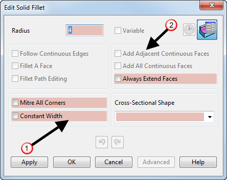

  2. Klicken Sie im Baum mit der rechten Maustaste auf eines der hervorgehobenen Merkmale, und wählen Sie Ändern aus dem Kontextmenü aus.
    Das Formular zum Bearbeiten der entsprechenden ausgewählten Merkmale wird angezeigt (z.B. das Formular Volumenfüllung bearbeiten). Das Formular gleicht dem für das Bearbeiten eines einzelnen Merkmals desselben Typs mit den folgenden Unterschieden:
    — Die Eigenschaften, die sich zwischen den ausgewählten Merkmalen unterscheiden, werden in Rosa hervorgehoben.
    — Die Eigenschaften, die nicht für alle ausgewählten Merkmale geändert werden können, sind nicht verfügbar.
    – Der Wertebereich wird angezeigt, wenn Sie den Mauszeiger über eine Eigenschaft halten.
