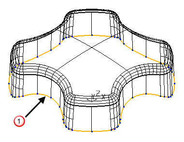

  2. Erstellen Sie aus den Kanten Ihrer Oberflächen eine zusammengesetzte Kurve .
    Bei der Erstellung einer zusammengesetzten Kurve aus einer Oberfläche werden die Tangentendaten der Oberfläche mit der Definition der zusammengesetzten Kurve gespeichert.
