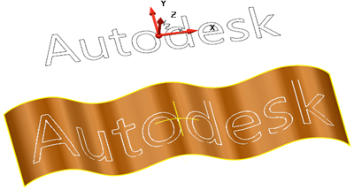

Wahre Größe - Wählen Sie diese Option aus, um das Seitenverhältnis und die Größe des Drahtmodells beizubehalten.

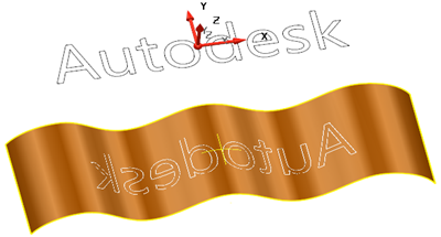

Spiegeln in Breite:

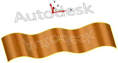

Spiegeln in Höhe:
Breitenversatz - Versetzt das Drahtmodell entlang der Breite.

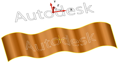

Größe - Skaliert das Drahtmodell in alle Richtungen.
Höhenversatz - Versetzt das Drahtmodell entlang der Höhe.
Seitenverhältnis - Skaliert nur die Höhe des Drahtmodells.
