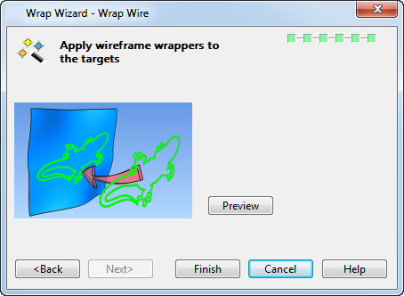

Verwenden Sie diese Seite, um eine Vorschau des Aufwickelvorgangs anzuzeigen und den Aufwickelvorgang zu beenden.
Vorschau - Zeigt die Ergebnisse der Aufwicklung unter Verwendung der ausgewählten Optionen an.
Zurück – Kehrt zur Seite Anordnung beim Aufwickeln des Aufwickel-Assistenten zurück und ermöglicht es Ihnen, andere Optionen auszuwählen.
Beenden - Stellt den Assistenten zum Abwickeln fertig und erstellt die abschließende Aufwicklung.

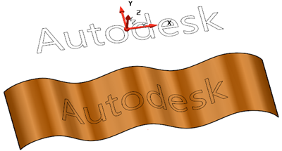

Das ausgewählte Drahtmodellobjekt wird auf die Zieloberfläche oder das Zielvolumenmodell gewickelt:
