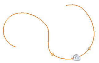

Die beiden Referenzpunkte, die dem Cursor auf einer Kurve am nächsten sind, werden hervorgehoben und als kleine Kreise angezeigt, wenn Sie den Cursor darüber bewegen. Die Referenzpunkt-Markierungen werden im Erstellungs- und Bearbeitungsmodus angezeigt.
