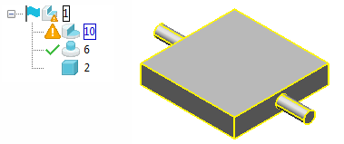

Wenn ein Merkmal nicht länger gültig ist, wird dieses im Volumenmodell abgeschaltet und das Symbol Fehler-unterdrücktes Merkmal
wird im Baum neben diesem Merkmal angezeigt. Wenn Sie zum Beispiel ein Schnittmerkmal ändern und eine Tiefe festlegen, die das Volumenmodell nicht schneidet, erscheint das Symbol Fehler-unterdrücktes Merkmal
Sie können auf das Fehler-unterdrücktes Merkmal-Symbol
klicken, um zu erfahren, warum das Merkmal ungültig ist.
Anmerkung: Ein abgeschaltetes Merkmal kann nicht bearbeitet werden, aber Sie können ein Fehler-unterdrücktes Merkmal ändern.

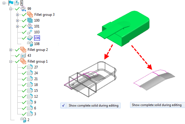

- Vollständiges Volumenmodell beim Bearbeiten einblenden - Wählen Sie diese Option aus, um das vollständige Volumenmodell während der Bearbeitung eines Merkmals anzuzeigen. Dies bedeutet, dass Sie die Merkmale ansehen können, die sich weiter oben im Volumenmodellbaum befinden, während Sie ein Merkmal bearbeiten. Diese Option ist standardmäßig ausgewählt. Das unten stehende Beispiel zeigt das Ergebnis dieser Option, wenn Sie das Volumen-Verdickungsmerkmal 106 bearbeiten.

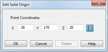

- Skalieren der Geometrievorgaben - Verwenden Sie diese Option, um Beschränkungen auf Volumenmodelle anzuwenden, die Sie skalieren möchten.
- Ursprung des Volumenmodells - Wählen Sie diese Option aus, um den Ändern des Ursprungs des Volumenmodells-Dialog anzuzeigen:
Verwenden Sie diesen Dialog, um einen Referenzpunkt für ein Volumenmodell festzulegen, der als Referenzpunkt während des Gradierens verwendet wird.
