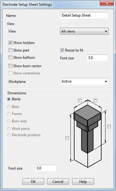

Formular 'Einstellungen des Elektroden-Einrichtblatts'
Diese Formular zeigt die Einstellungen für die individuellen Einrichtblätter an und ermöglicht es Ihnen, die Optionen in der Konfigurationsdatei mithilfer der Bedienoberfläche festzulegen. Um dieses Fenster anzuzeigen, klicken Sie auf die Schaltfläche Ellipse im Dialogfeld Steuerung des Elektroden-Einrichteblatts.
Name — Dieses ist der Name des Einrichtblatt im Steuerung des Elektroden-Einrichtblatts Formular. Wenn der Name des Blatts geändert wird, wird diese Änderung auch auf den Namen des Blatts im Formular Steuerung des Elektroden-Einrichtblatts übertragen. Sie können die Änderung des Namens für eine Elektrode oder eine Elektrodensitzung validieren oder den Standardnamen mithilfe der Optionen im Formular Steuerung des Elektroden-Einrichtblatts ändern.
Ansicht— Wenn Sie die Einstellungen für eine spezifische Ansicht konfgurieren möchten, wählen Sie die Ansicht aus der Liste aus. Die Einstellung Alle Ansichten ermöglicht es Ihnen, die Standardoptionen zu ändern.
Verwenden Sie den Bereich Bemaßungen, um den verschiedenen Attributen der Elektrode Bemaßungen hinzuzufügen.
Welche Bemaßungen in den Zeichnungen angezeigt werden können, hängt von der Richtung der Ansicht ab. Sie können diese Auswahl festlegen, indem Sie eine Option aus der Liste Ansicht auswählen.
Alle folgenden Optionen entsprechen den Optionen in der Konfigurationsdatei, electrode_setupsheets.con, die sich in folgendem Pfad befindet:
C:\Program Files\Autodesk\PowerShapexxxxx\file\electrode
Wenn Sie Änderungen an diesen Optionen vornehmen, wird die entsprechende Änderung auch in der Konfigurationsdatei vorgenommen. Im Dialogfeld Steuerung des Elektroden-Einrichteblatts wird gesteuert, wie diese Änderung angewendet wird.
