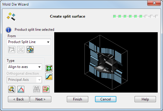

Formtrenn-Assistent – Seite Trennfläche erstellen
Es wird automatisch eine Trennfläche mit den Vorgabeeinstellungen erstellt. Verwenden Sie die Seite Trennfläche erstellen, um die Einstellungen für Trennflächen zu ändern:
– Dies gibt die Kurve an, die aktuell zum Generieren der Trennfläche ausgewählt ist.
Von
Typ
Orthogonalrichtung – Betrifft die Richtung der Lateralen der Trennfläche.
– Erweiterte Trennflächenoptionen. Das Dialogfeld Segmente aufteilen wird angezeigt.

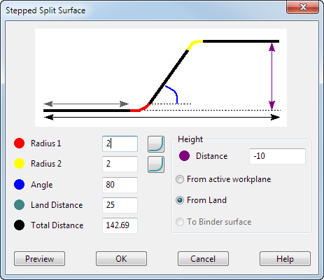

– Erstellen Sie eine oder zwei abgestufte Teilflächen. Bei Auswahl dieser Schaltfläche wird das Dialogfeld Abgestufte Trennfläche für eine Auswerferseite (Auswerferseite Abgestufte Trennfläche) oder ein Gesenk (Abgestufte Trennfläche zur Düsenseite) angezeigt.

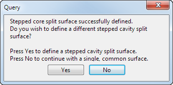

OK – Eine abgestufte Trennfläche wird erstellt, und ein Abfrage-Dialogfeld wird angezeigt:
Ja – Die Form der abgestuften Trennfläche wird erneut angezeigt, und der Benutzer kann eine zweite Fläche für den Einsatz auf der Düsenseite erstellen.
Nein – Verwenden Sie die Fläche, die als gemeinsame Fläche erstellt wurde.

Trennfläche verarbeiten. Klicken Sie auf diese Option, um das Dialogfeld Trennfläche verarbeiten anzuzeigen.
Tangenten behalten. Wählen Sie diese Option aus, um die Tangentialität der projizierten Kurve über die Trennfläche beizubehalten.
Fläche glätten. Versuchen Sie, die Trennfläche durch Einstellen der Tangentenrichtung der projizierten Kurve zu glätten.
Symmetrie beibehalten. Bei Auswahl dieser Option wird die Symmetrie der Trennfläche beibehalten, wenn An Achsen ausrichten aus der Dropdown-Liste Typ ausgewählt wurde.
Schräg-Trennfläche erstellen. Zeigt das neue Dialogfeld Winkeloptionen an.
– Geben Sie den erforderlichen Neigungswinkel in das Textfeld ein.
– Erstellen Sie eine Trennfläche in der Hauptebene.
Anmerkung: Sie können über die Statusleiste des PowerShape-Fensters auf die Optionen für die Hauptebene zugreifen. Diese Optionen dienen zum Auswählen einer anderen Ebene und anschließendem Erstellen einer vertikalen Trennfläche unter Verwendung der Winkeloptionen oder der Option für erweiterte Trennflächen.
– Erstellen Sie eine Trennfläche in Normalenrichtung zur zugrundeliegenden Fläche.
– Erzeugen Sie die Trennfläche.
– Setzen Sie die Grafik im Grafikfenster des Assistenten wieder auf die ursprüngliche Ansicht zurück.
Weiter – Zeigt die Seite Einsatzhöhen definieren des Formtrenn-Assistenten an.
