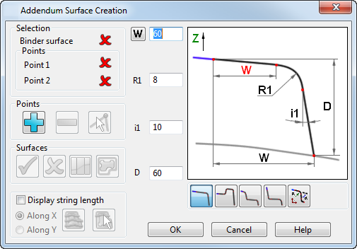

  2. Wählen Sie Oberfläche-Registerkarte > Fertigung-Gruppe > Werkzeuge > Zusätzliche Fläche aus, um den Zusatzfläche Fläche erstellen-Dialog anzuzeigen. Die Bindungsfläche muss bereits ausgewählt sein.
  3. Verwenden Sie die Optionen des Dialogs, um die Einstellungen einzugeben, die beim Erstellen der Fläche verwendet werden sollen:
  4. Klicken Sie auf OK, um die Zusatzfläche zu erstellen.
Die Optionen des Dialogs werden wie folgt verwendet:
Auswahl
Setzen Sie die Optionen in diesem Bereich ein, um die Fläche und die zu verwendenden Punkte zu identifizieren.
  1. Verbindungsfläche oder Grundfläche. Die Bindungsfläche muss größer als das Teil sein und sich unterhalb des Teils befinden. Die Bindungsfläche wurde ausgewählt, bevor der Dialog angezeigt wurde:
  2. Wählen Sie Punkt 1 aus, der zum Erstellen der Zusatzfläche eingesetzt wird. Die Auswahl wird durch auf dem folgenden Modell dargestellt.
  3. Wählen Sie Punkt 2 aus, der zum Erstellen der Zusatzfläche eingesetzt wird. Die Auswahl wird durch auf dem folgenden Modell dargestellt:
Punkte
Verwenden Sie diesen Bereich, um Punkte hinzuzufügen und zu löschen.
Auf dem Modell werden grüne Punkte benötigt, die die Kante der Zusatzfläche auf dem Teil halten. Wenn Sie einen grünen Punkt löschen, wird eine Überlappung oder eine Lücke erstellt. Bei roten Punkten handelt es sich um überschüssige Punkte; diese können problemlos gelöscht werden.

Ein Profil auswählen
Verwenden Sie die Profil-Schaltflächen, um ein angemessenes Profil auszuwählen.
Wenn das Profil blau angezeigt wird, können Sie den ausgewählten Profiltyp nicht verwenden. Wenn das Profil gelb angezeigt wird, kann der ausgewählte Profiltyp eingesetzt werden. Die Abmessungsoptionen, die verfügbar sind, hängen von dem ausgewählten Profil ab. Die Tiefe (D) wird automatisch berechnet, um sicherzustellen, dass die Zusatzfläche die Bindungsfläche schneidet.
- Mit der Auswahl dieses Profils stehen die folgenden Abmessungsoptionen zur Verfügung
- Öffnet den Editor für Parameterkurven. Setzen Sie die Optionen in dem Editor für Parameterkurven ein, um das ausgewählte Profil zu ändern. Die Schaltflächen des Editors für Parameterkurven sind auch in der 2D-Kurvenbearbeitung zu finden.
- Klicken Sie, um zwischen schwarzer und roter Breite hin und her zu wechseln. Dies bietet zwei Lösungen, bei denen unterschiedliche Breiten verwendet werden, aber alle übrigen Parameter gleich bleiben.
