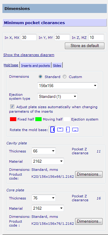

Verwenden Sie die Seite Abmessungen zum Definieren der Einsätze oder Taschen in den Form- und Kernhalteplatten.

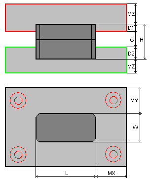

Minimaler Sicherheitsabstand für Tasche – Definiert den minimalen Sicherheitsabstand um die Taschen.
Sicherheitsabstandsdiagramm – Erweitert das Fenster, sodass ein Diagramm angezeigt wird, in dem dargestellt wird, wie die Bemaßungen der Einsätze oder Taschen gemessen werden.
Sie können es wieder ausblenden, indem Sie auf die Option Sicherheitsabstandsdiagramm ausblenden klicken.
Verwenden Sie die einzelnen Registerkarten, um weitere Details zu den Einsätzen/Taschen anzugeben.
Weiter – Zeigt die Seite zum Bestätigen der Parameter an.
