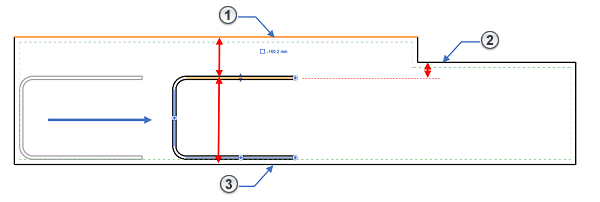

Auf durch die Form gesteuerte Bewehrungssegmente werden nur Abhängigkeiten von Betonbasisbauteilflächen angewendet, die sich im Bereich der einzelnen Segmente befinden – das Segment verläuft über die Fläche.
Flächen 1, 2 und 3 sind beispielsweise alle parallel zum Stabsegment. Flächen 1 und 3 befinden sich auch im Bereich des Stabsegments. Fläche 1 liegt näher am Stabsegment, daher wird sie als automatische Abhängigkeit festgelegt:
Anmerkung: Sie können weiterhin manuell eine beliebige Fläche, die parallel zum Stabsegment liegt, als Abhängigkeitsziel auswählen, auch wenn sich diese Fläche nicht innerhalb des Bereichs befindet. Solange das abhängige Stabsegment parallel zu dieser Fläche bleibt, wird die Abhängigkeit beibehalten, wenn Sie den Stab im selben Basisbauteil verschieben, selbst wenn das Abhängigkeitsziel außerhalb des Bereichs des Stabs liegt.

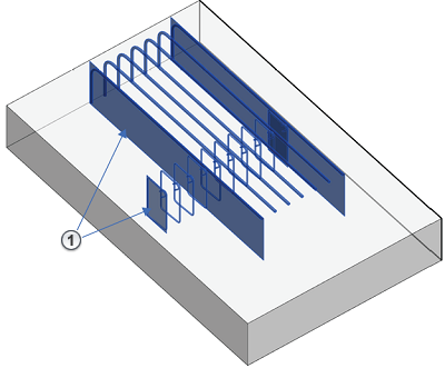

Wenn ein Standardstabsatz und ein Bügelsatz in derselben Richtung verteilt werden und über parallele Biegungsebenen verfügen, wird der Standardstab nicht am Bügel gefangen.
– Parallele Stabebenen.
