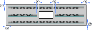

| Name | Beschreibung |
| Familie | Gibt die Familie der Fachwerkbewehrung an. |
| Familientyp | Gibt den Familientyp der Fachwerkbewehrung an. |
| Anzahl | Nur verfügbar, wenn diese Option ausgewählt ist. Füllt das Basisbauteil mit einer bestimmten Anzahl von Fachwerkbewehrungen aus. |
| Abstand | Nur verfügbar, wenn diese Option ausgewählt ist. Füllt das Basisbauteil mit Fachwerkbewehrung in einem bestimmten Abstand aus. |
| Max. Abstand | Nur verfügbar, wenn diese Option ausgewählt ist. Füllt das Basisbauteil mit Fachwerkbewehrung aus, wobei anhand der Entfernung zwischen dem ersten und dem letzten Fachwerkbinder ein maximaler Abstand eingehalten wird. |
| Stabrichtung | Entweder Horizontal oder Vertikal. Gibt die Ausrichtung der Fachwerkbewehrung im Basisbauteil an. |
| Verteilungsversatz Start | Gibt den Versatz des ersten Fachwerkbewehrungsexemplars von der Oberfläche des Basisbauteils an.
| Verteilungsversatz Ende | Gibt den Versatz des letzten Fachwerkbewehrungsexemplars von der Oberfläche des Basisbauteils an.
| Längenversatz Start | Gibt den Versatz des Anfangs der Fachwerkbewehrung von der Oberfläche des Basisbauteils an.
| Längenversatz Ende | Gibt den Versatz des Endes der Fachwerkbewehrung von der Oberfläche des Basisbauteils an.
| Öffnungen Anfangsversatz | Gibt den Beginn des Versatzes der Fachwerkbewehrung ab einer Öffnung an.
| Öffnungen Endversatz | Gibt den Beginn des Versatzes der Fachwerkbewehrung ab einer Öffnung an.
| Öffnungen ignorieren | Ist diese Option ausgewählt, wird die Fachwerkbewehrung durch schneidende Öffnungen platziert. |
