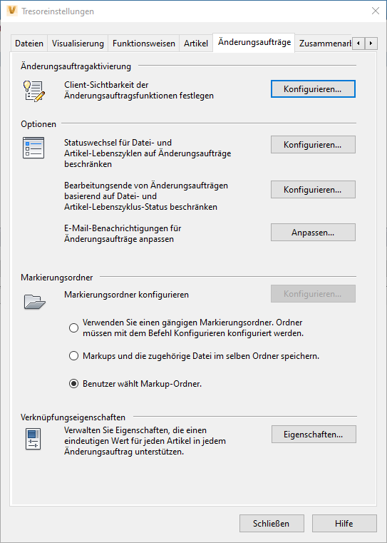

Konfigurieren des Verhaltens von Änderungsaufträgen auf der Registerkarte Änderungsaufträge im Dialogfeld Tresoreinstellungen.
Anmerkung: Die Funktion Änderungsaufträge steht nur in Autodesk Vault Professional zur Verfügung.
Zugriff auf die Registerkarte Änderungsaufträge im Dialogfeld Tresoreinstellungen
- Klicken Sie auf Extras
Verwaltung
- Wählen Sie im Dialogfeld Tresoreinstellungen die Registerkarte Änderungsaufträge.
Informationen zur Registerkarte Änderungsaufträge
Die Registerkarte Änderungsaufträge enthält Optionen für die Einschränkung von Artikeländerungen an Änderungsaufträgen je nach Status, Konfigurieren des Markierungsordners, Verwalten der Verknüpfungseigenschaften von Änderungsaufträgen und Definieren von Nummernschemata für Änderungsaufträge. Sie können die Änderungsauftragsfunktion auch deaktivieren.
Änderungsauftragaktivierung
Deaktivieren oder aktivieren Sie die Änderungsauftragsfunktion, um den Benutzerzugriff besser zu steuern.
- Klicken Sie auf Konfigurieren, um das Dialogfeld Artikel und Änderungsaufträge aktivieren anzuzeigen.
Optionen
Markierungsordner
- Wählen Sie die Option zum Verwenden eines gängigen Markierungsordners, wenn Sie erzwingen möchten, dass alle Markierungsdateien zu dem durch den Befehl Konfigurieren angegebenen Ordner hinzugefügt werden. Ist kein Ordner konfiguriert, fordert Sie der Markierungsbefehl zur Eingabe eines Ordners auf, in dem die Markierungen abgelegt werden. Klicken Sie auf Konfigurieren, um den Speicherort für den gängigen Markierungsordner anzugeben.
- Wählen Sie Markups und die zugehörige Datei im selben Ordner speichern, wenn die Markups mit der zugehörigen Datei gespeichert werden sollen.
- Wählen Sie Benutzer wählt Markup-Ordner, wenn Benutzer die Möglichkeit haben sollen, den Speicherort von Markup-Dateien festzulegen.
Verknüpfte benutzerdefinierte Änderungsauftragseigenschaften werden im Dialogfeld Benutzerdefinierte verknüpfte Eigenschaften (Änderungsauftrag) definiert und verwaltet.
- Klicken Sie auf Eigenschaften, um die benutzerdefinierten Verknüpfungseigenschaften des Änderungsauftrags den Artikeln zuzuweisen.
- Diese Eigenschaften werden mit Artikeln auf der Registerkarte Datensätze verknüpft.
Änderungsauftragsnummerierung
Das Nummernschema, das zum Identifizieren von Änderungsaufträgen verwendet wird, kann angepasst werden.
- Klicken Sie auf Definieren, um Ihr eigenes Nummernschema für Änderungsaufträge zu definieren.
