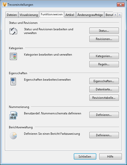

Die Registerkarte Funktionsweisen im Dialogfeld Tresoreinstellungen beinhaltet Optionen zum Bearbeiten von Statusdefinitionen und zum Verwalten von Revisionen, zum Verwalten von Kategorien und Regeln, zum Erstellen und Ändern von Eigenschaften, zum Definieren von benutzerdefinierten Nummernschemata und zum Zuweisen von Berichtsfarben.
Anmerkung: Die Registerkarte Funktionsweisenverwaltung ist nur in Vault Workgroup und Vault Professional verfügbar.
Zugriff auf die Registerkarte Funktionsweisen im Dialogfeld Tresoreinstellungen
  1. Klicken Sie auf Extras  Verwaltung Tresoreinstellungen.
  2. Wählen Sie im Dialogfeld Tresoreinstellungen die Registerkarte Funktionsweisen.
Status
Produkte verfügen über einen definierten Status von der Entwicklung bis zur Produktion. Sie können im Dialogfeld Statusdefinitionen Statusdefinitionen bearbeiten und zuweisen sowie Statuskommentare, Sicherheit und Übergänge konfigurieren.
Änderungen
Mit Revisionsschemata können Sie die Zuweisung von Schemawerten, Formaten und Kommentaren zu Dateien und Artikeln verwalten, die überarbeitet wurden.
Kategorien
Die Kategorieverwaltung unterstützt die logische Gruppierung von Eigenschaften und die Zuweisung von Funktionsweisen und Regeln zu einer oder mehreren Dateien bzw. Artikeln.
Regeln
Mit Regeln können Sie Kategorien automatisch zu Dateien oder Artikeln mit bestimmten Eigenschaften zuweisen.
Eigenschaften
Klicken Sie auf Eigenschaften, um benutzerdefinierte Eigenschaften zu verwalten. Alle extrahierten und im Tresor verfolgten Eigenschaften lassen sich über das Dialogfeld Eigenschaftsdefinitionen verwalten.
Datenkarte
Klicken Sie auf Datenkarte zum Konfigurieren des Datenkartenlayout in Inventor, einschließlich der Anzahl von Seiten und der Eigenschaften, die auf jeder Seite angezeigt werden.
Beim Aktualisieren von Eigenschaften nur Datum verwenden
Aktivieren Sie Beim Aktualisieren von Eigenschaften nur Datum verwenden, um die Zeit aus der Aktualisierung der Datumseigenschaften auszuschließen. Wenn Sie beispielsweise die Eigenschaft Erstellungsdatum der Datei Ihrem Schriftfeld zuordnen, kann bei Aktivierung dieser Option das Ergebnis möglicherweise 5/17/2017 sein. Ist die Option nicht aktiviert, wäre das Ergebnis 5/17/2017 11:11:10 Uhr.
Automatische Nummerierung
Im Dialogfeld Nummernschemata können Sie Nummernschemata definieren, die im Umbenennen-Assistenten verwendet werden.
Berichtverwaltung
Farbzuweisungen für die Datenzuordnung und Berichte werden im Dialogfeld Farbe zuweisen konfiguriert.
