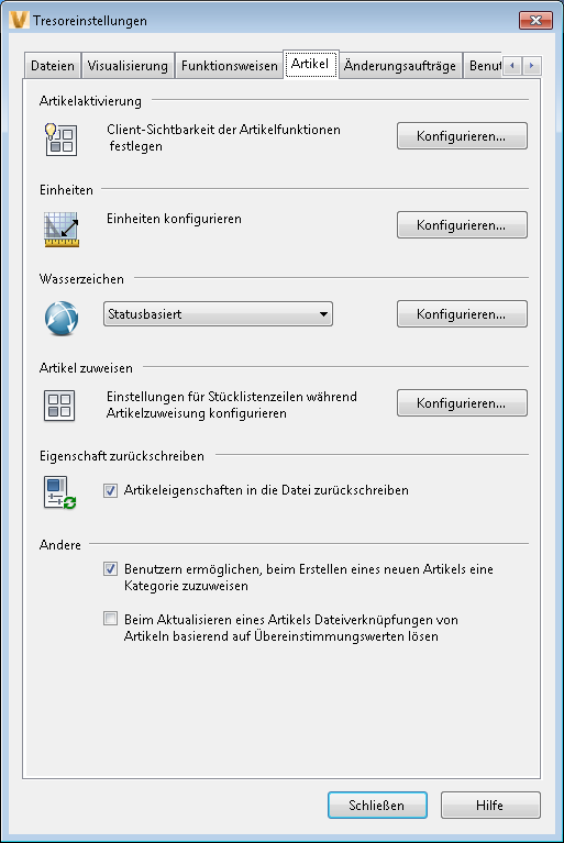

Zugriff auf die Registerkarte Artikel im Dialogfeld Tresoreinstellungen
  1. Klicken Sie auf Extras  Verwaltung Tresoreinstellungen.
  2. Wählen Sie im Dialogfeld Tresoreinstellungen die Registerkarte Artikel.
Die Registerkarte Artikel im Dialogfeld Tresoreinstellungen enthält Optionen zum Konfigurieren von Maßeinheiten, Verwalten von Voreinstellungen für Wasserzeichen, Konfigurieren von Einstellungen für Stücklistenpositionen und Aktivieren des Zurückschreibens von Artikeleigenschaften in verknüpfte Dateien. Sie können die Artikelfunktion auch deaktivieren.
Artikelaktivierung
Maßeinheiten
Wasserzeichen
Artikel zuweisen
Eigenschaft zurückschreiben
Andere
