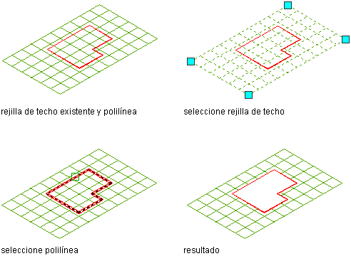

Utilice este procedimiento para crear un agujero en una rejilla de techo. El agujero se crea a partir de un objeto AEC o una polilínea cerrada colocada dentro de los contornos de la rejilla. Cualquier parte de la rejilla que esté dentro del agujero no se muestra.
.. Se corta un agujero en la rejilla de techo.
Adición de un agujero a una rejilla de techo
