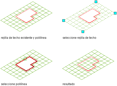

Utilice este procedimiento para eliminar los agujeros creados en las rejillas de techo.
.. El agujero se elimina de la rejilla de techo. Sin embargo, la polilínea permanece en el dibujo. Si es necesario, puede suprimirla.
Supresión de un agujero de una rejilla de techo
