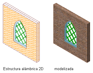

En AutoCAD Architecture 2022 toolset, puede asignar materiales a una ventana. Estos materiales se muestran después en vistas de estructura alámbrica o renderizadas. Los materiales tienen parámetros específicos para los componentes individuales de una ventana, como los marcos o los montantes secundarios.
Ventana en vista de estructura alámbrica 2D y vista renderizada
AutoCAD Architecture 2022 toolset ofrece gran número de materiales predefinidos para todos los fines de diseño habituales, que contienen parámetros para ventanas. Es posible utilizar estos materiales predefinidos o adaptarlos a sus diseños especiales. También puede crear sus propios materiales. Si crea un material que deba específicamente utilizarse sólo para ventanas, se recomienda que le asigne un nombre descriptivo; por ejemplo, "Ventana (marco de madera)" o "Antepecho de ventana (mármol)".
