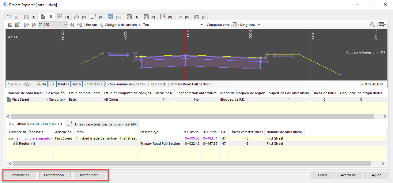

Se puede acceder a la ventana Opciones de diseño desde el botón Opciones de diseño en la esquina inferior izquierda de la ventana principal de Project Explorer.

  • Al hacer clic en el botón Restablecer diseño de la esquina inferior izquierda de la ventana principal de Project Explorer.
  • Al abrir la ventana Opciones de diseño y hacer clic en el botón Restablecer val. por def en la esquina inferior izquierda de la ventana.

Las Preferencias de la interfaz de usuario se controlan desde la ventana Preferencias, a la que se accede desde el botón Preferencias situado en la esquina inferior izquierda de la ventana principal de Project Explorer.

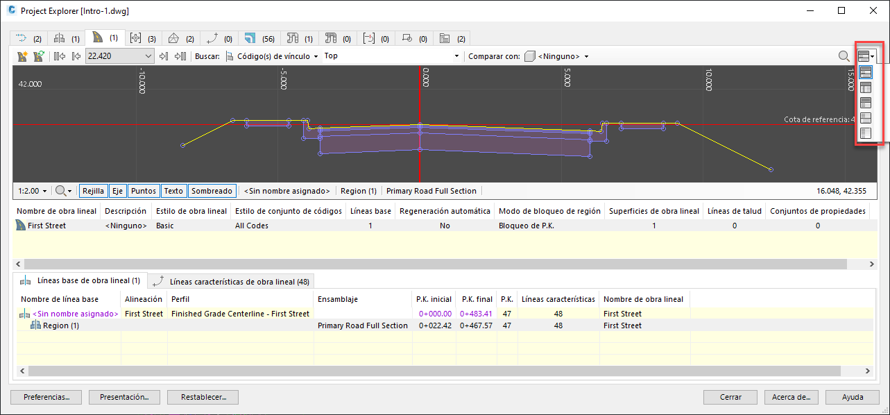

  • General: utilice los botones Diseño de panel situados en la esquina superior derecha de la ventana Project Explorer para controlar el diseño de los paneles de información de cada ficha Categoría de objeto.

Las preferencias asignadas a la ventana Project Explorer se pueden restablecer a la configuración por defecto. Para ello, abra la ventana Preferencias y haga clic en el botón Restablecer val. por def situado en la esquina inferior izquierda de la ventana.

Los botones de Diseño de panel se encuentran en la esquina superior derecha de cada una de las fichas correspondientes a Categoría de objeto clave. Estos botones se utilizan para controlar el diseño de cada panel individual de información de la ficha seleccionada y constituyen un método ideal para simplificar la interfaz de usuario en los casos en que no se requiere el conjunto completo de paneles de información para realizar una tarea determinada.
Los diseños de panel también se pueden definir globalmente al restablecer un archivo de Preferencias guardadas en la ventana Preferencias.

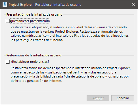

Restablecer interfaz de usuario
Para restablecer las preferencias de la interfaz de usuario o el diseño en cualquier momento, haga clic en el botón Restablecer en la esquina inferior izquierda de la ventana principal de Project Explorer.
