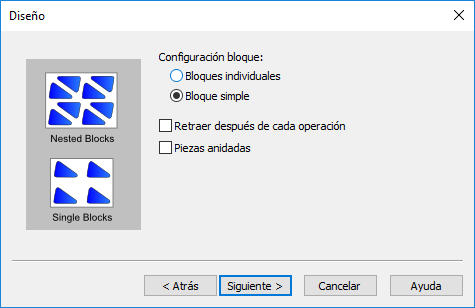

Para crear bloques simples:
  1. Seleccione Bloque simple en el cuadro de diálogo de Diseño para acceder a las opciones del bloque simple:
  2. Seleccione Retracción para que la herramienta retroceda a la posición de origen después de cada operación.
  3. Existe la posibilidad de seleccionar Piezas anidadas para acceder a las opciones de anidar.
  4. Haga clic en Siguiente para abrir el cuadro de diálogo de Bloque.
