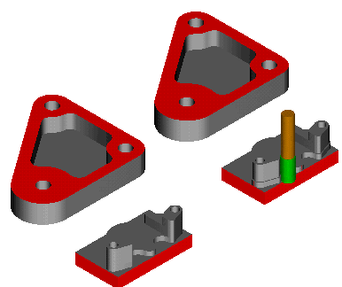

Para mecanizar varias piezas en la máquina al mismo tiempo, utilice el tipo de documento de fijación múltiple. Es posible combinar distintas configuraciones de piezas de FeatureCAM en las piezas de fijación múltiple. FeatureCAM crea un programa único para mecanizar todas las piezas y minimiza el cambio de herramientas en todas las piezas.
Ejemplo de pieza de fijación múltiple:
