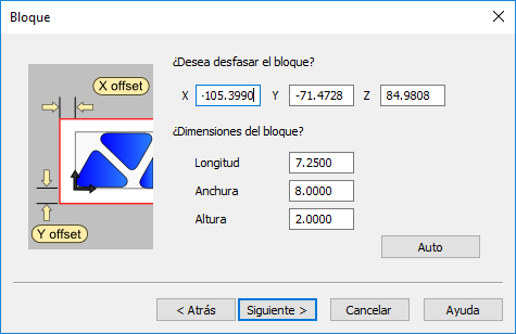

Cuadro de diálogo de Bloque (fijaciones múltiples)
Utilice el cuadro de diálogo de Bloque para configurar el tamaño y la posición del bloque:
  1. Introduzca las coordenadas del origen del bloque en los campos X, Y y Z.
    El tamaño predeterminado del bloque es el tamaño mínimo en el que se pueden contener todas las piezas del documento con los espaciados especificados en el cuadro de diálogo de Configuración.
  2. Para crear un bloque de un tamaño específico, introduzca las dimensiones en los campos de Longitud, Anchura y Altura.
  3. Haga clic en Auto para calcular el tamaño mínimo de bloque que contenga todas las piezas.
  4. Haga clic en Siguiente para abrir el cuadro de diálogo de Vista previa. Se accede a una vista previa verde del diseño en la ventana de gráficos.
