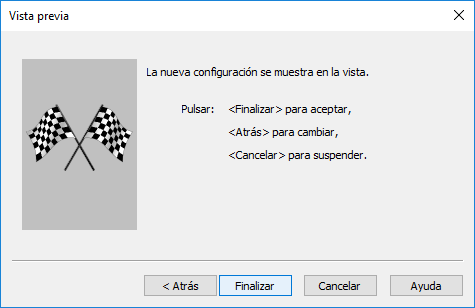

Se abre la página de Vista previa y se accede a una vista previa verde de las configuraciones en la ventana de gráficos.
Para cambiar cualquier atributo de las configuraciones, haga clic en Atrás hasta la página que desee editar.
Haga clic en Cancelar para cerrar el asistente y cancelar cualquier cambio.
Haga clic en Finalizar para aceptar los cambios y cerrar el cuadro de diálogo de Vista previa.
