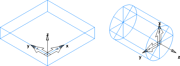

Acerca del bloque
El bloque representa el trozo de material a partir del cual se mecaniza la pieza. Puede tener una forma básica o ser un modelo sólido complejo. Solo hay un bloque por documento.
Para definir el bloque, seleccione la pestaña de Inicio > panel de Programa de pieza > Bloque.
