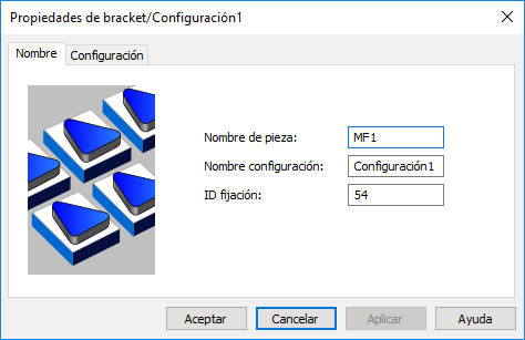

Para abrir el cuadro de diálogo de Propiedades de configuración:
Las pestañas contienen las opciones de los cuadros de diálogo de Configuraciones, Fijaciones, Configuración, Diseño y Bloque.
Las pestañas de Diseño y Bloque no están disponibles en piezas no repetidas; no es posible crear repeticiones de una pieza después de haberla añadido al documento de fijación múltiple.
Es posible modificar el espaciado, el anidamiento, etc. en el cuadro de diálogo de Propiedades. También se puede cambiar el nombre de la configuración y el ID de la fijación en la pestaña de Nombre.
