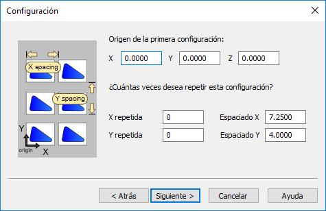

Es posible utilizar el cuadro de diálogo de Configuración para especificar el número de copias y la posición de las configuraciones.
Complete el cuadro de diálogo de Configuración de la siguiente manera:
  1. Introduzca las coordenadas del origen de la primera configuración en los campos X, Y y Z.
  2. Para repetir la configuración en el documento de fijación múltiple, introduzca el número de repeticiones y el espaciado entre configuraciones. Las configuraciones repetidas se organizan en una matriz rectangular.
    El Espaciado X y el Espaciado Y son los espaciados entre los orígenes de la pieza. En función del posprocesado, es posible que los números de espaciado no repercutan en la pieza tal como se produce en la máquina. Esto se controla con el ID de fijación y con el uso del ID de fijación para posicionar unas piezas con respecto a otras.
    Nota: Es posible introducir valores negativos.
    Los ID de fijación de las configuraciones repetidas están numerados secuencialmente desde el número usado previamente.
  3. Haga clic en Siguiente.
    Si se han introducido valores en los campos de X repetida o Y repetida, se abre la pestaña de Diseño, que permite determinar el diseño de las configuraciones repetidas.
    Cuando únicamente hay una configuración, se abre el cuadro de diálogo de Vista previa.
