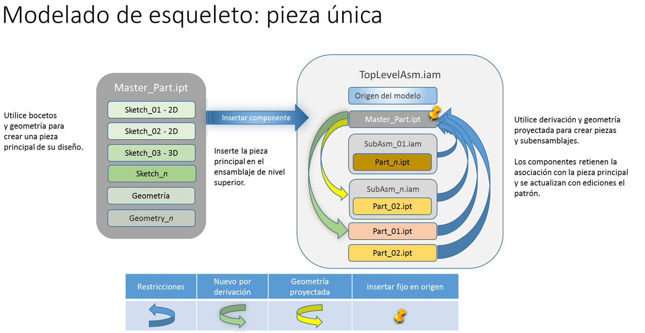

En el proceso de un solo nivel se utiliza una única pieza principal que contiene los bocetos y la geometría que constituyen el diseño final. La pieza principal se inserta en el ensamblaje de nivel superior. Todos los componentes (piezas y subensamblajes) se crean teniendo como referencia la pieza principal. En este sentido, las modificaciones de la pieza principal se traducirán en cambios en los componentes asociados con esa pieza principal.

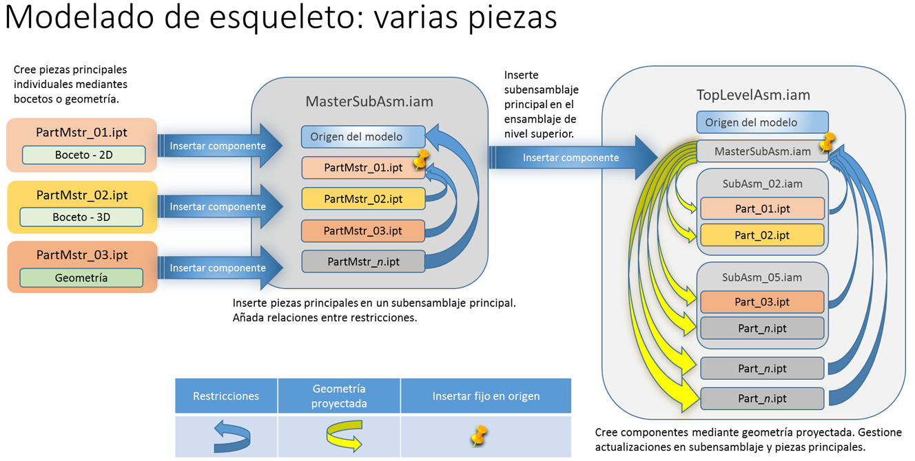

En el proceso multinivel se utilizan varias piezas principales individuales agrupadas en bocetos que constituyen el ensamblaje final. Las piezas principales se insertan y restringen en un subensamblaje principal. Este subensamblaje principal está insertado en el ensamblaje de nivel superior. En el ensamblaje de nivel superior, los componentes 3D individuales se modelan con la geometría proyectada desde el subensamblaje principal y sus piezas principales. Los componentes 3D pueden estar contenidos en subensamblajes lógicos o bien ser independientes, según cuáles sean los requisitos de diseño.

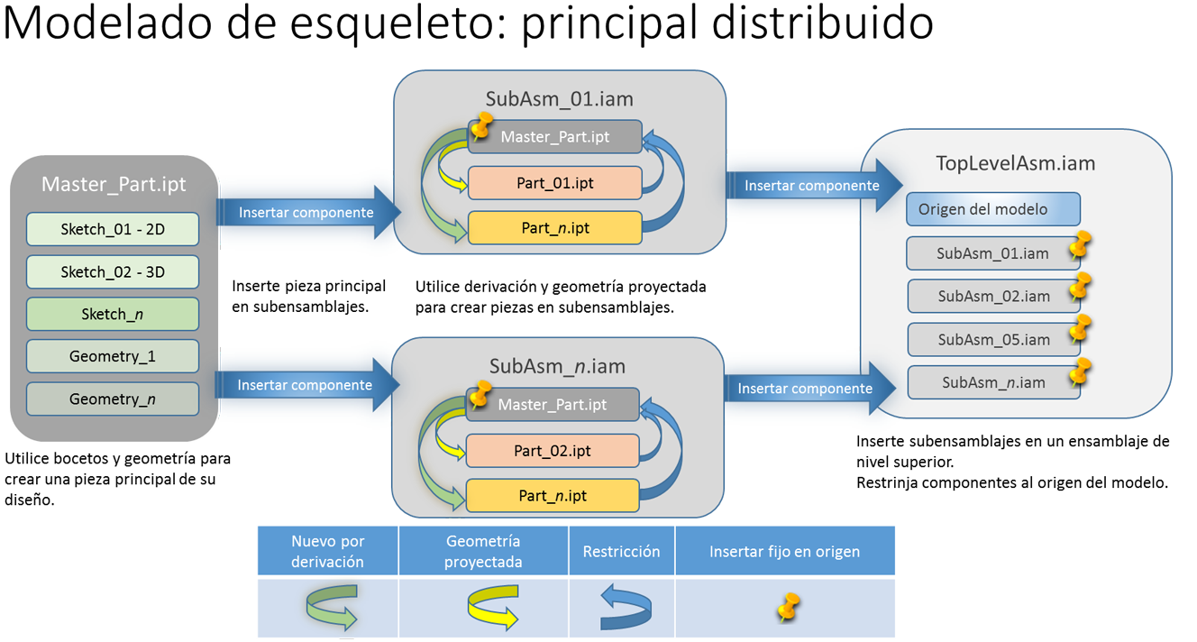

En el diseño principal distribuido se utiliza una única pieza principal, compuesta de bocetos y geometría, para definir el ensamblaje final. Se hace referencia a esa pieza principal en los distintos subensamblajes y piezas según sea necesario. La pieza principal controla el diseño global. El ensamblaje y los subensamblajes se definen o insertan con respecto a la pieza principal. Cada subensamblaje tiene su propio esqueleto y controla una parte del diseño en sí mismo. Los esqueletos de nivel superior se utilizan para controlar el mecanismo o boceto global del ensamblaje, mientras que los de nivel inferior se utilizan para controlar la geometría de las piezas.

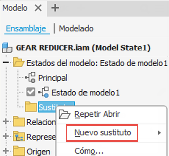

Para crear un nuevo estado del modelo sustituto: expanda la carpeta Estados del modelo, haga clic con el botón derecho en Sustitutos, seleccione Nuevo sustituto y, a continuación, elija Derivar ensamblaje, Simplificar o Seleccionar archivo de pieza.
